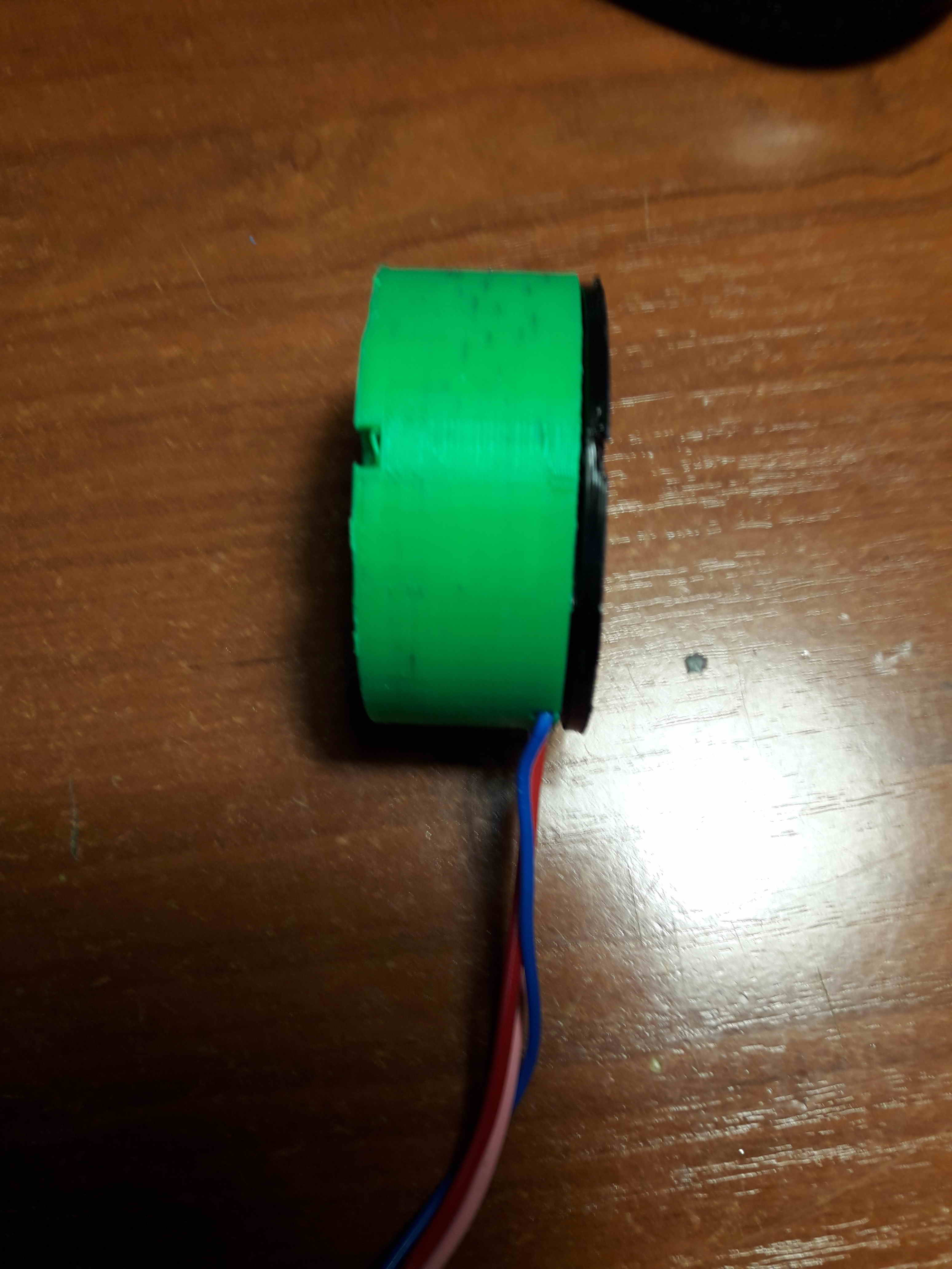

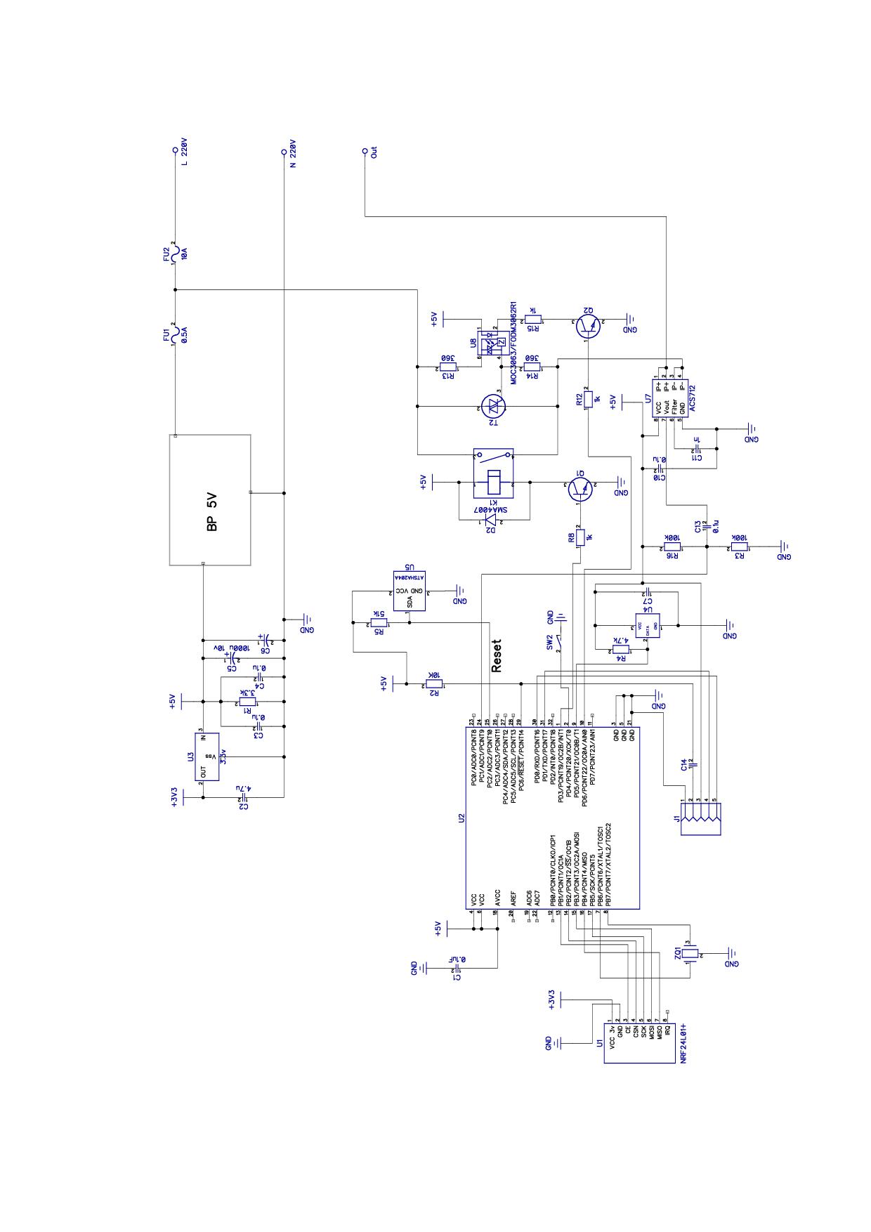

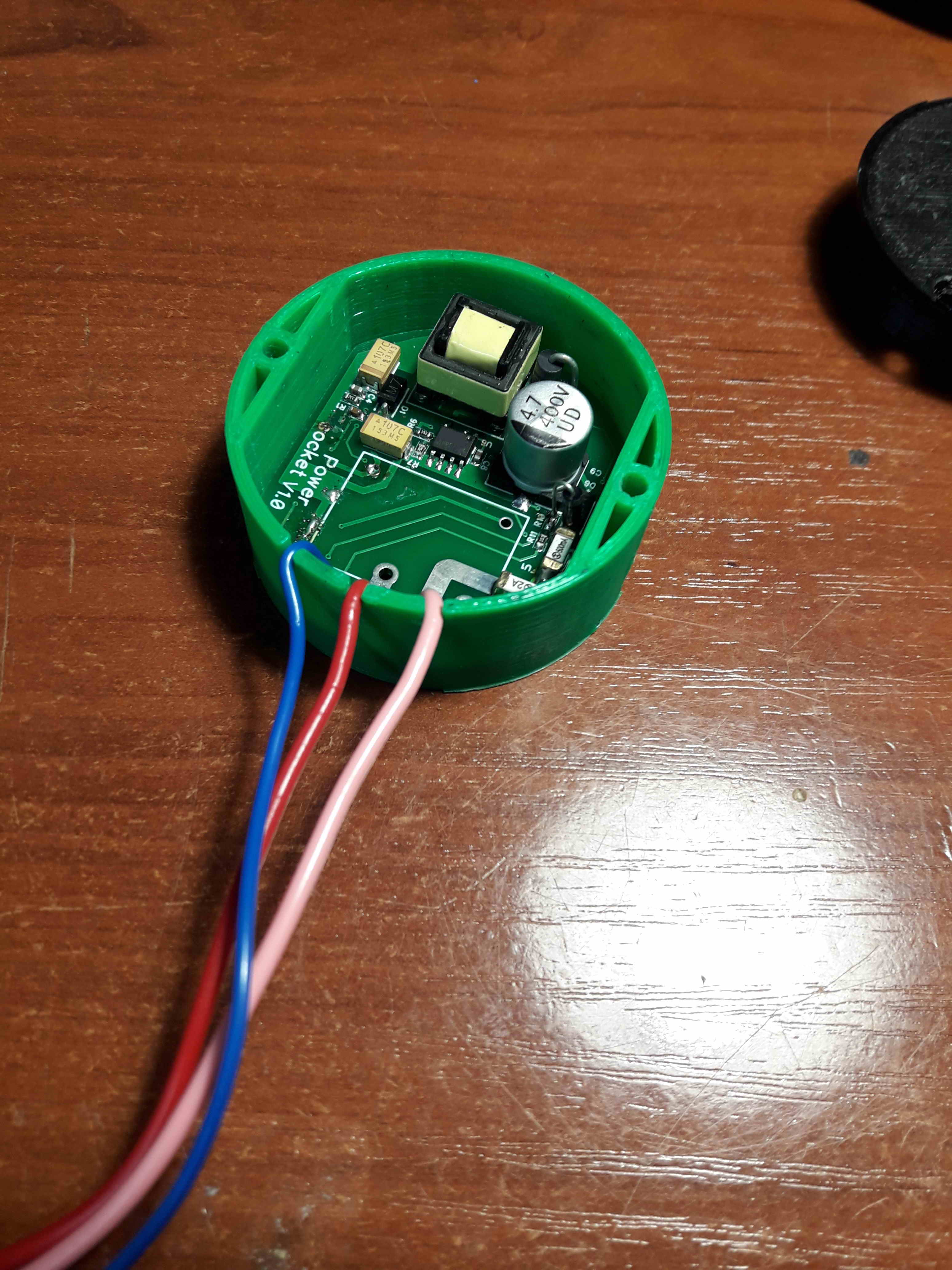

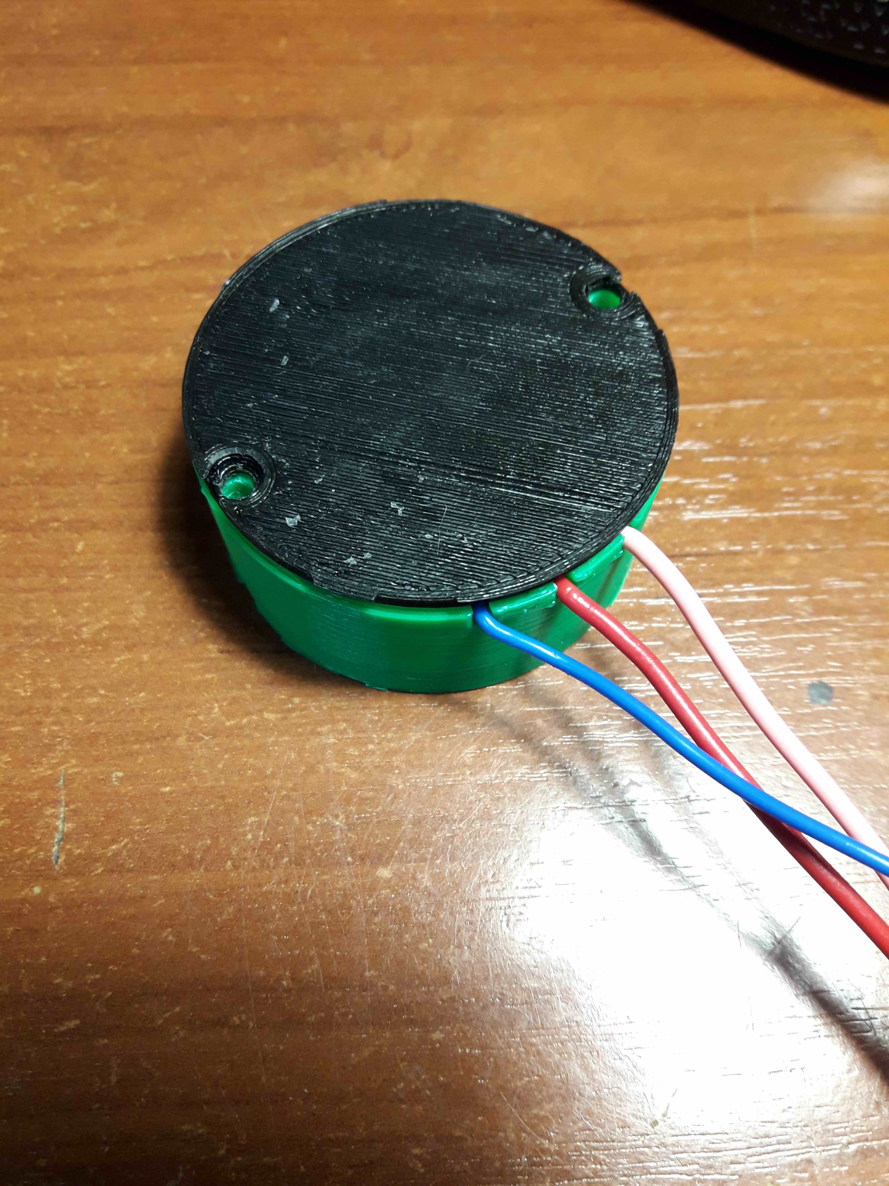

Данное устройство предназначено для установки в скрытом варианте в подрозетник или потолком. Устройство питается от сети переменного тока напряжением 80-270в (верхний порог с запасом и в реальности гораздо выше) и предназначено для коммутации токов до 16А. Так же данный модуль имеет функции защиты нагрузки от низкого и повышенного напряжения (порог устанавливается пользователем), а также функции защиты по току (порог устанавливается пользователем) и по температуре (порог устанавливается пользователем). Имеет возможность работы на 2х частотах 2,4ГГц и 433 мГц, ну и есть множество доп функций для пользователя (частично в доработке софтовая часть).
Ниже представлена урезанная схема устройства и код для первого старта. Также на фото представлено само устройство в облегченном варианте для простой коммутации ламп освещения. Также схема и платы могут отличаться в зависимости от версии. Ниже во вложении представлена стартовая верси.

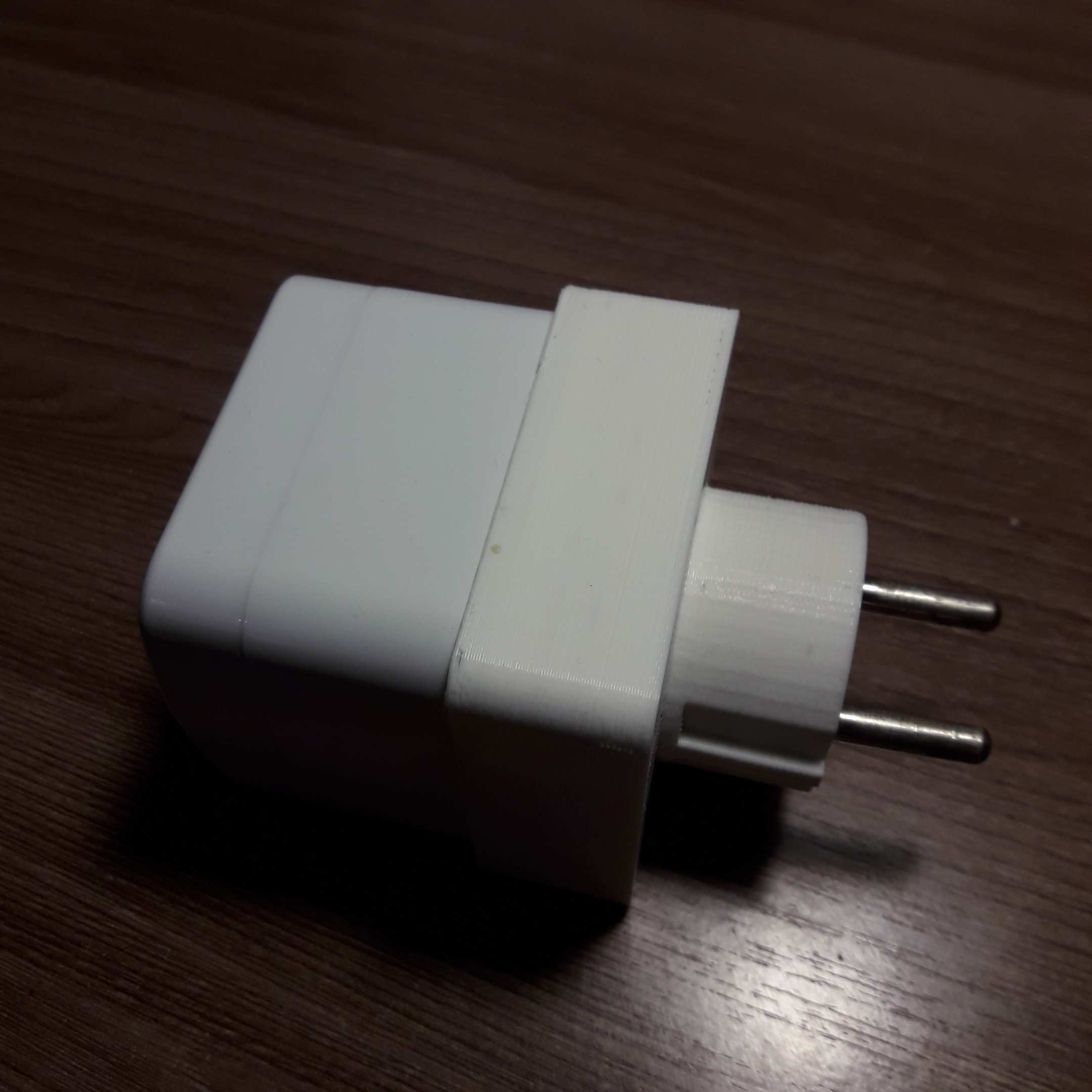

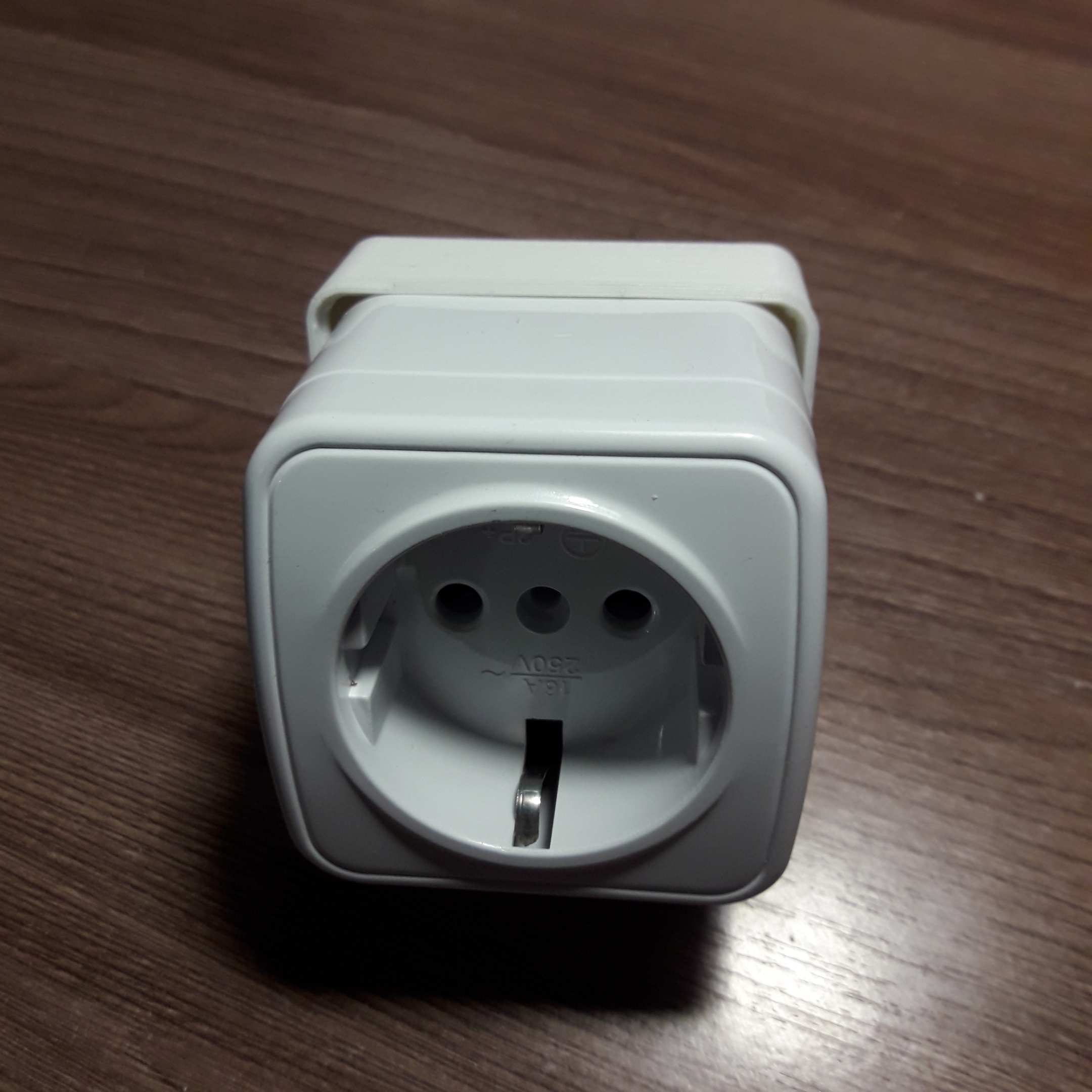

Еще вариант реализации умной розетки с полным функционалом и рабочим током до 16А
Re: MSMDPower-node

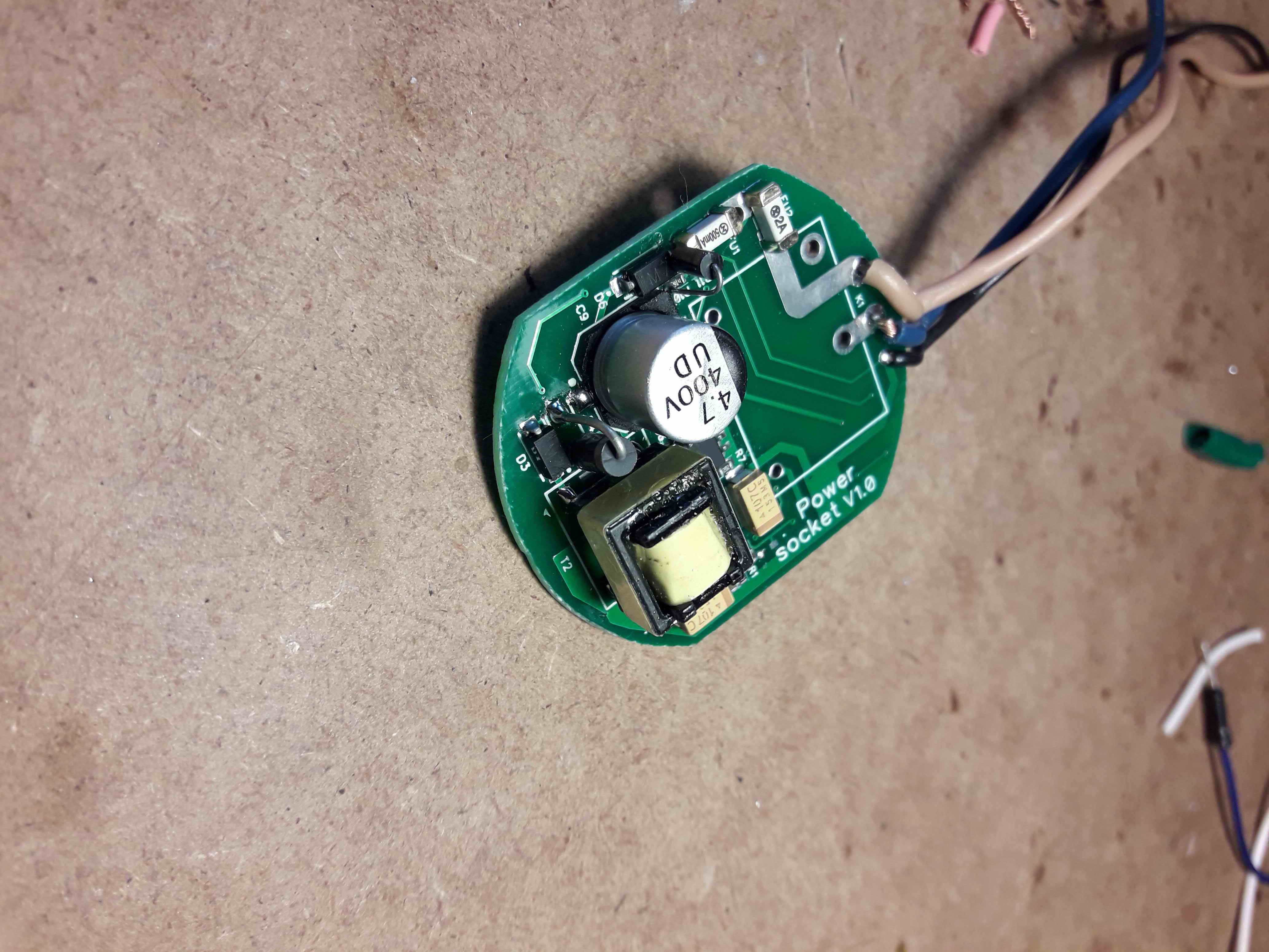

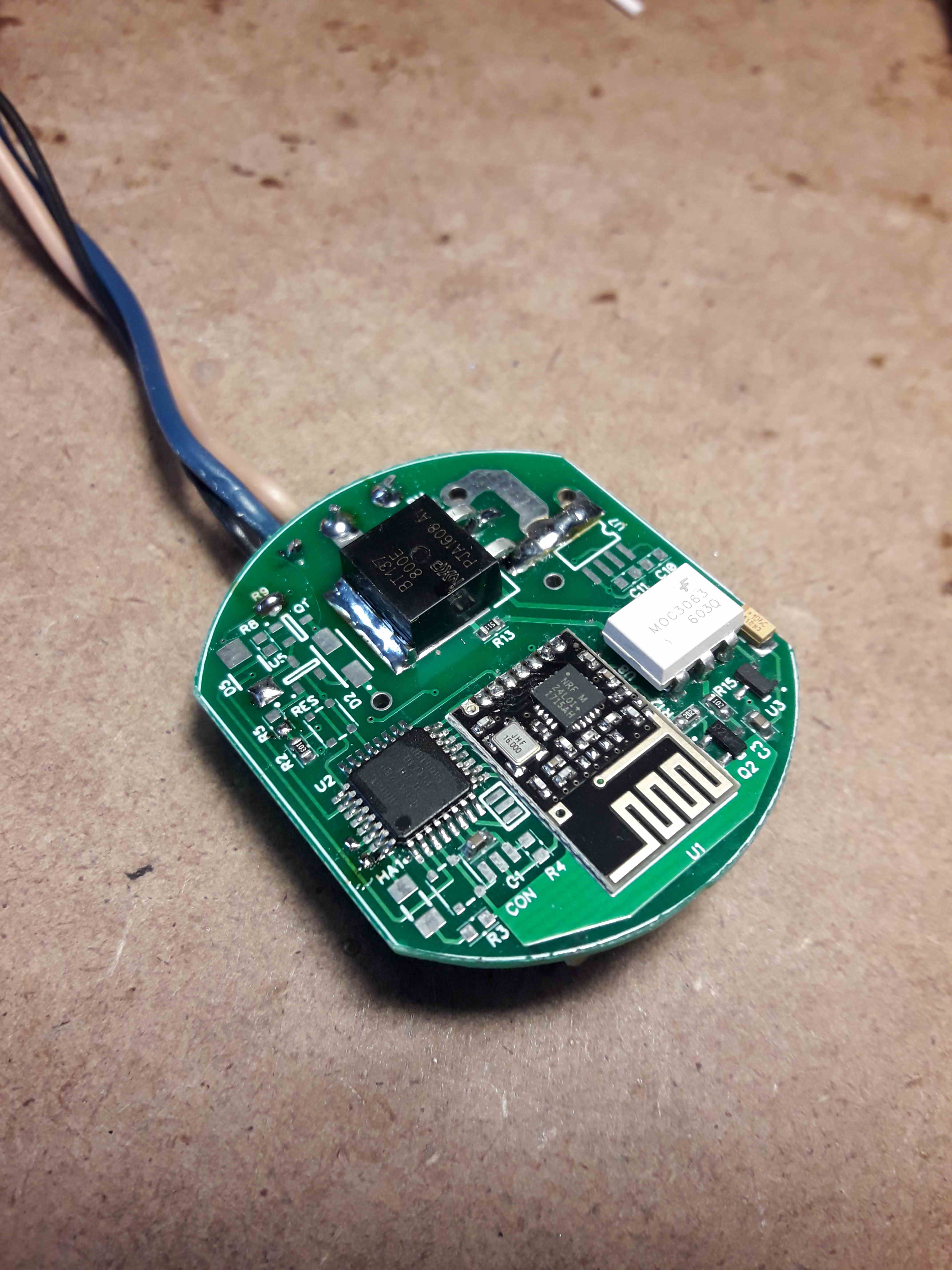

На этом этапе проект полностью закончен отработан и имеет несколько вариантов прошивки, также проведены испытания в течении 1,5 лет.
Ниже будет представлен архив в котором находятся 2 версии для процессора с частотой 8мгц и бутом для прошивки по радио и вторая версия для ардуино про мини с частотой 16мгц и родным бутом. А теперь немного описания принципа работы по прошивкам.
После подачи питания нода презентуется и начинает свою работу. В нормальном простом режиме: c кнопки подключенной на PD4 можно осуществить включение или отключение нагрузки. Также если воткнуть устройство с зажатой кнопкой то произойдет очистка памяти и всех настроек устройства. После того как устройство презентовалось его можно также включить с majordomo. Если в разделе сенсоров нет каких то сенсоров то их придется добавить в ручную. Ниже будет представлена информация с типом сенсора и за что он отвечает.

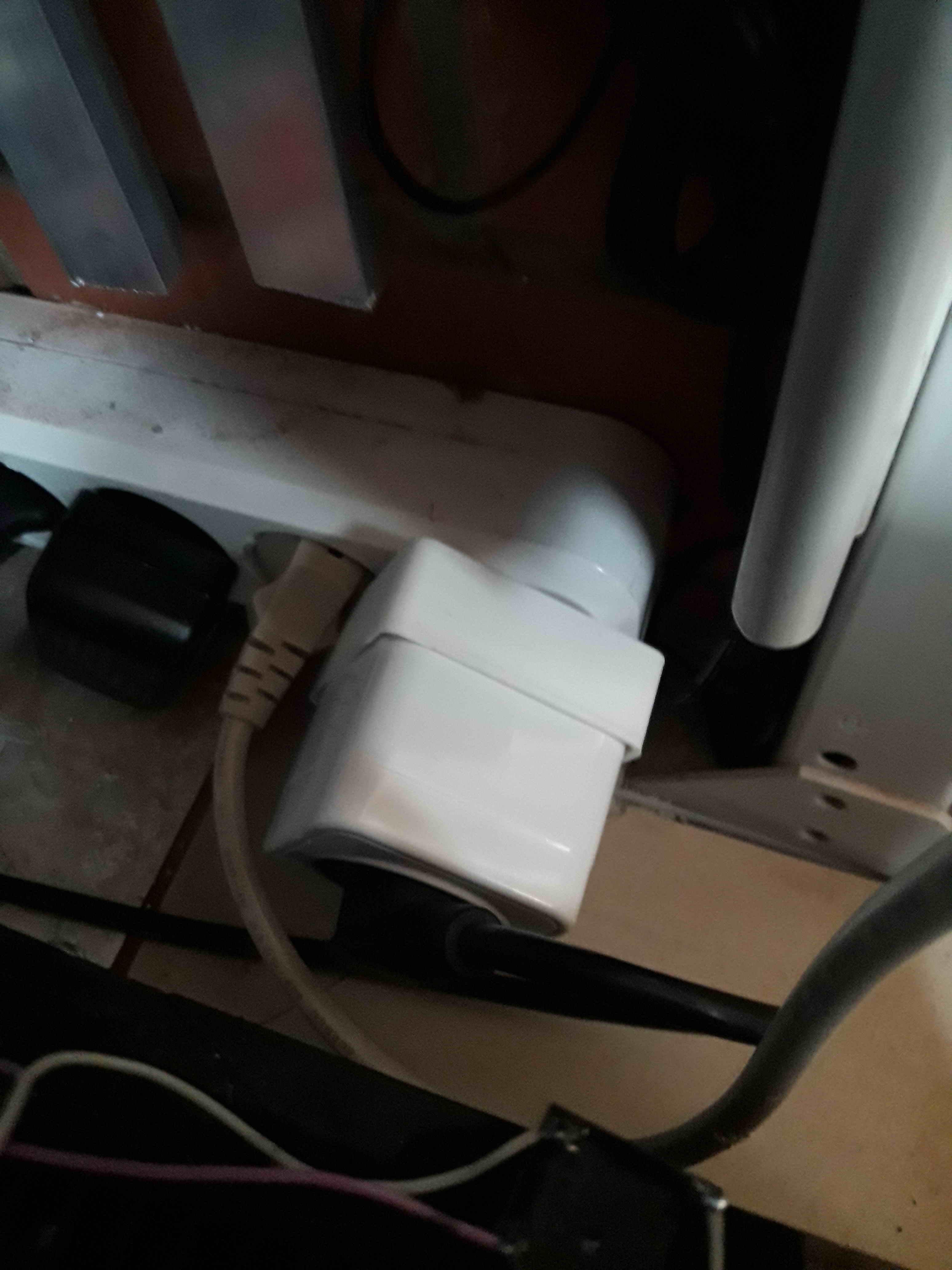

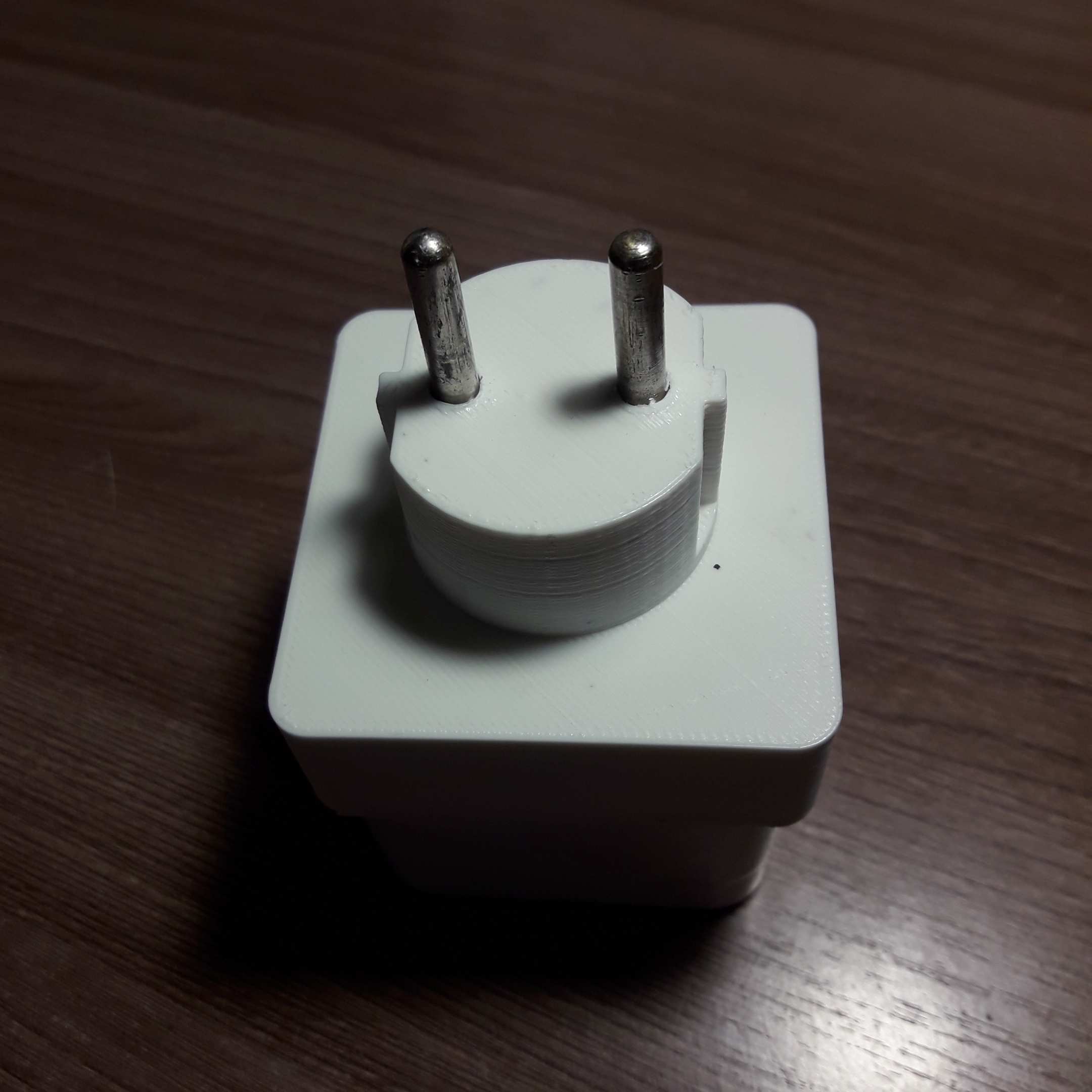

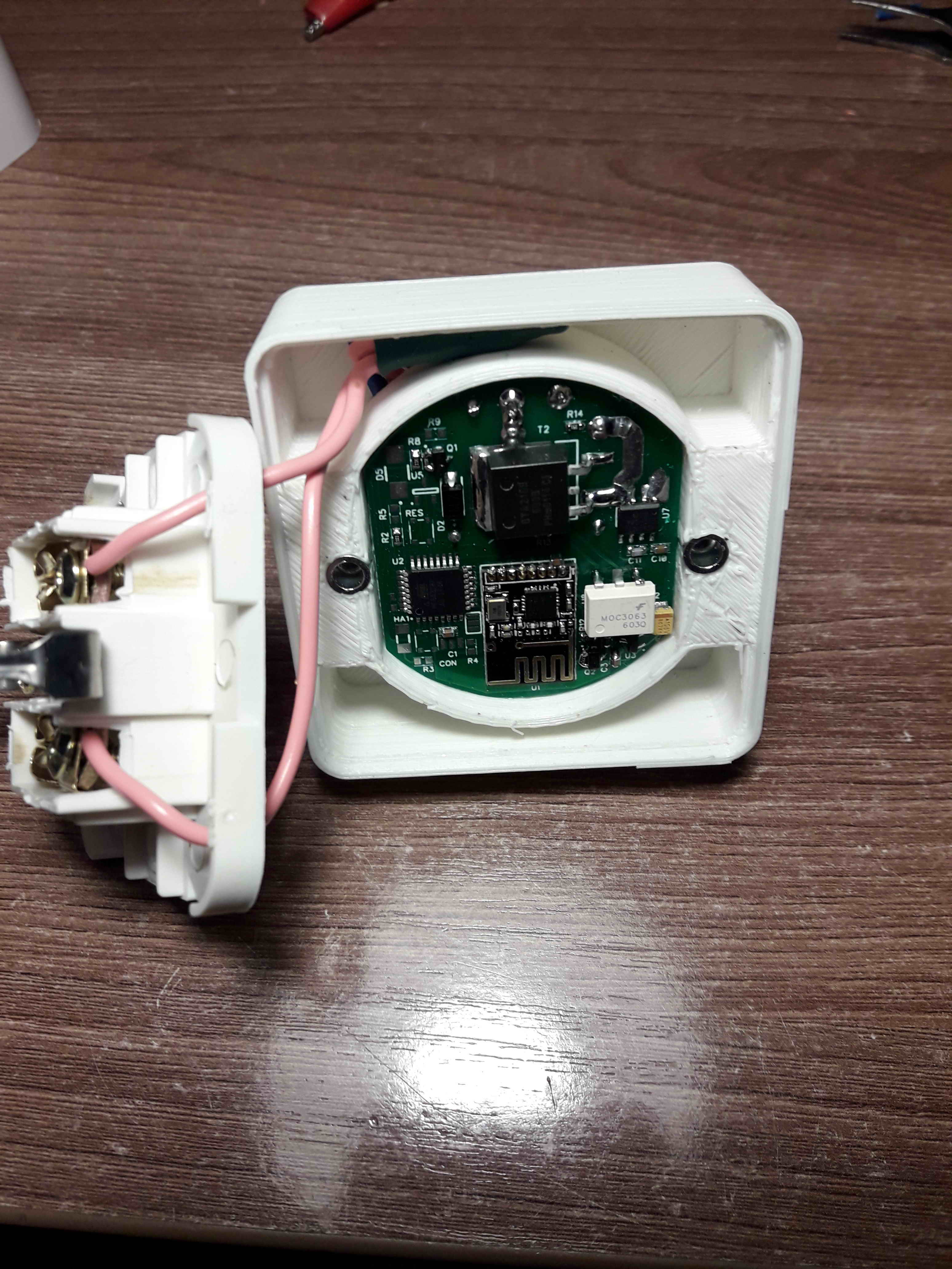

Ну и еще одна фоточка и архив с прошивками готового устройства которое сейчас в работе.
Планируются только разные вариации самого корпуса.
