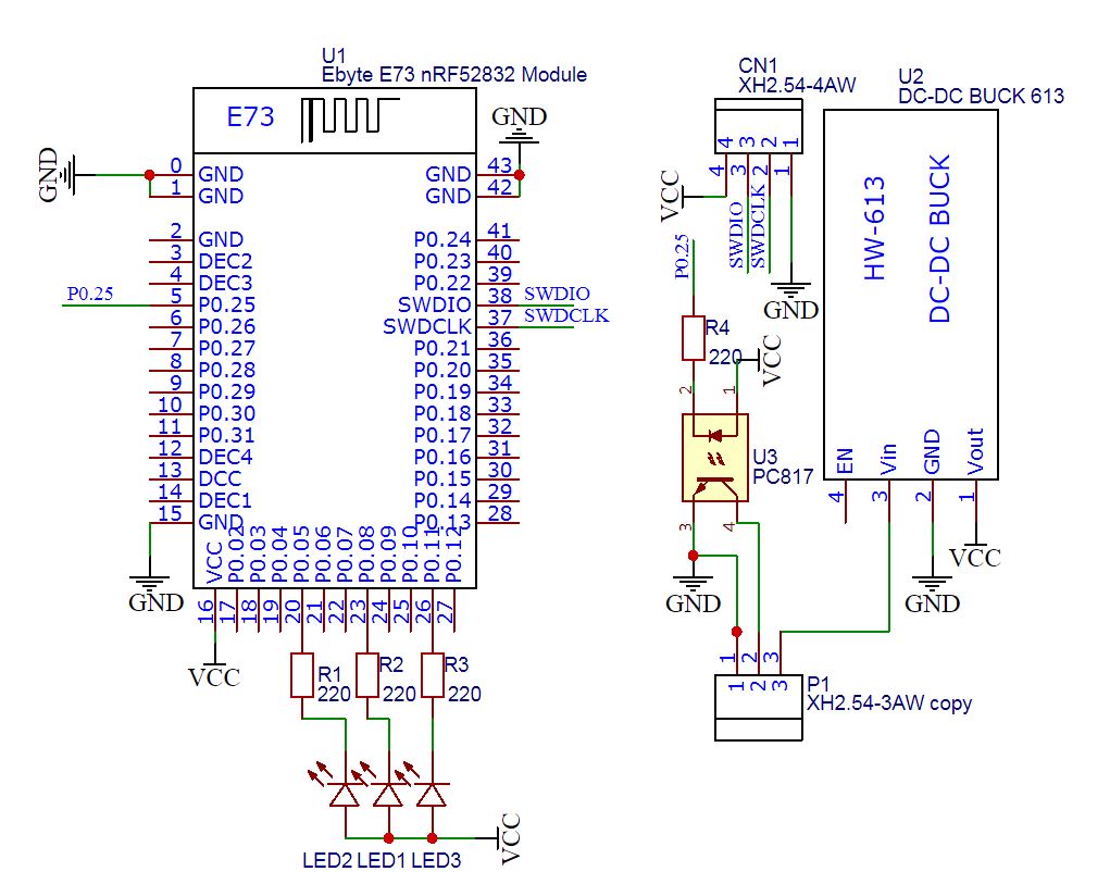

Итак, есть совсем простенькая нода на NRF52832 (Е73 от EBYTE), по команде с контроллера тыкает домофон (параллельно кнопке выхода) через оптрон. Питается от домофона же через DC DC (нормальный народный 5-24 в 3.3 от не самого дохлого бренда WAVGAT)

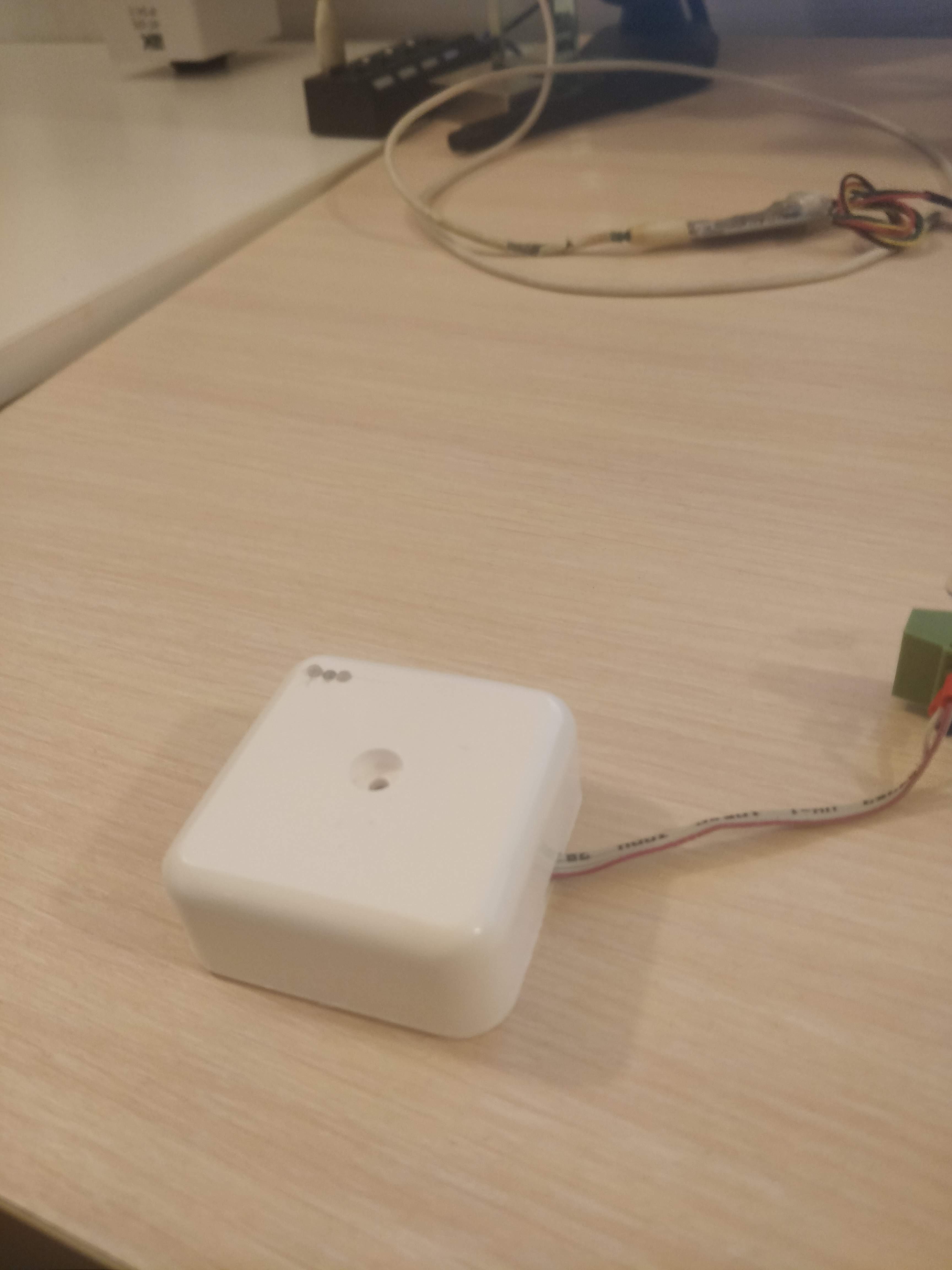

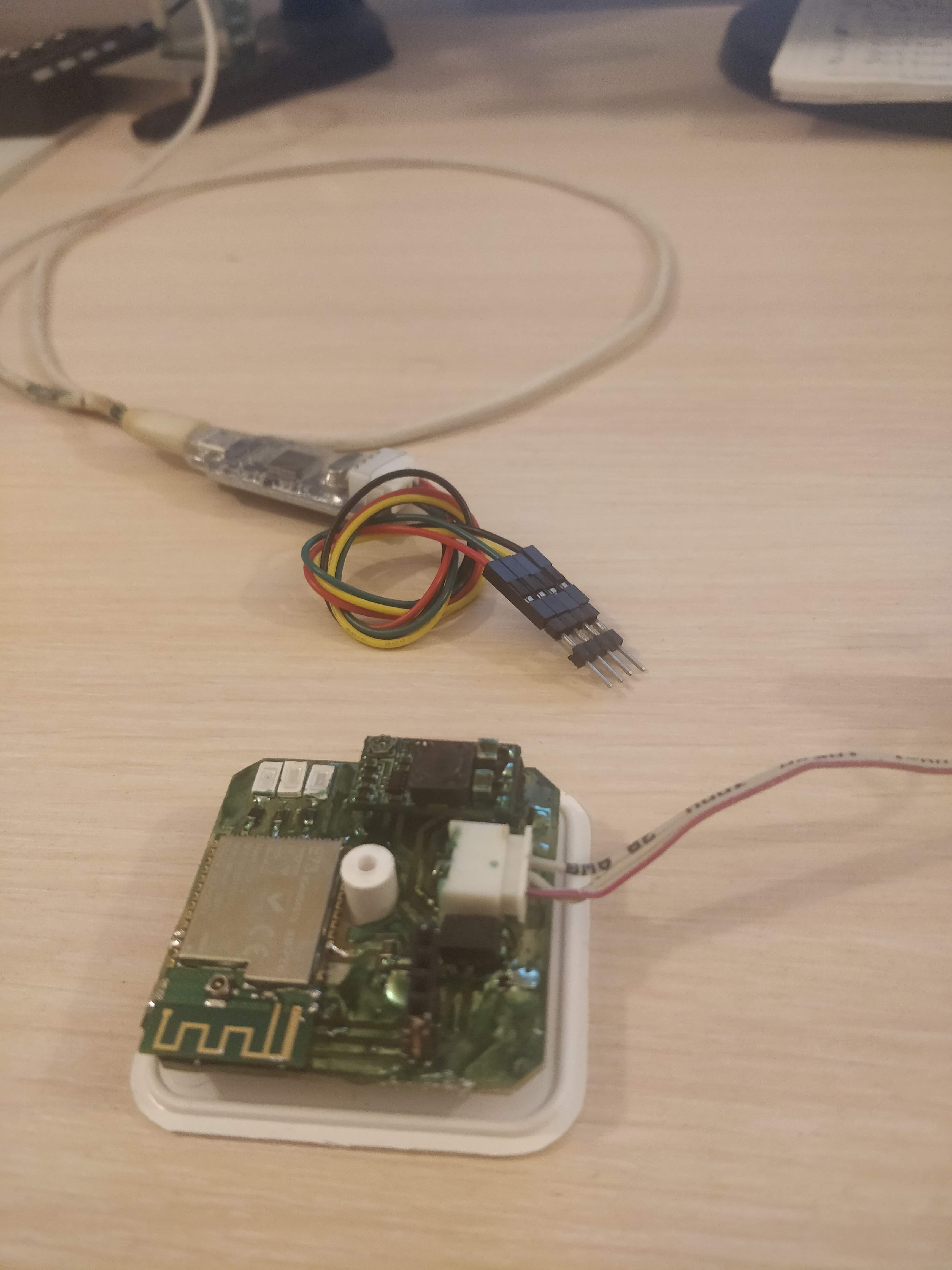

Фото готового устройства
Корпус: распредкоробка 43х43 из Леруа

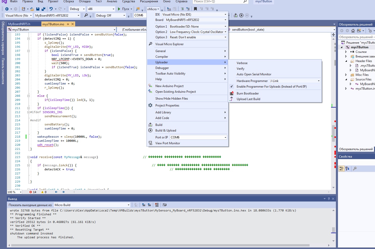

Компилировал и заливал в Visual Code for Visual Studio, через J-Link
Опции здесь:
