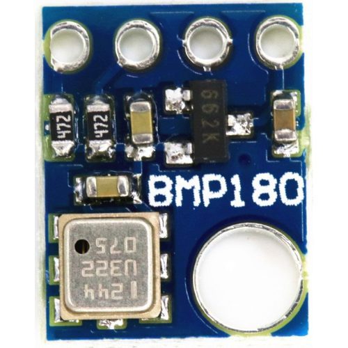

Использовал такой вот вид датчика- Elecrow GY 68 BMP180
