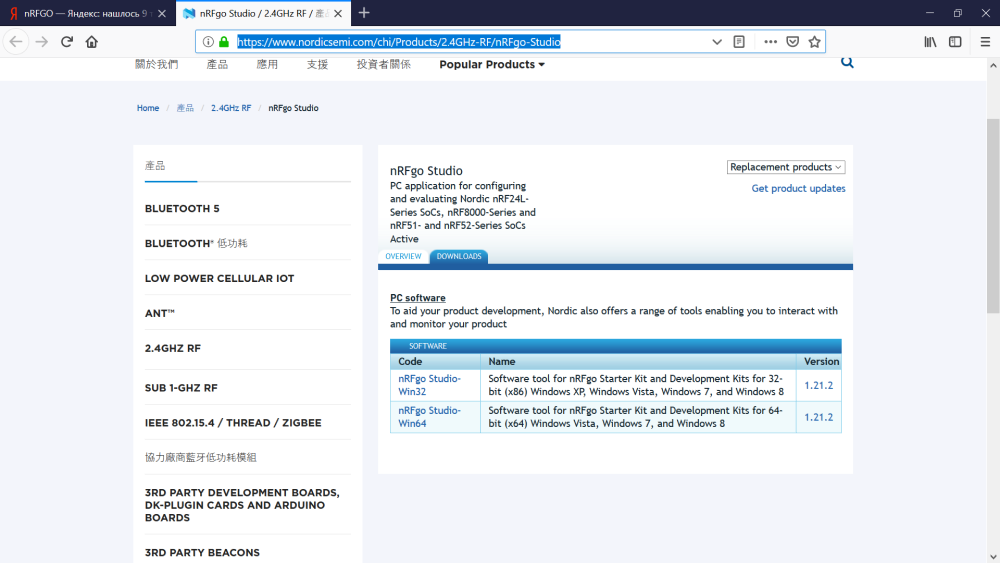

Далее скачиваем программу nRFGO STUDIO - https://www.nordicsemi.com/chi/Products ... Fgo-Studio (закладка Download)
Устанавливаем. ВАЖНО!!!, при установке програмы будет предложена установка драйверов для JLINK(более рання версия, нам не подходит), - ОТКАЗЫВАЕМСЯ от установки драйверов, тк ранее мы поставили правильные драйвера

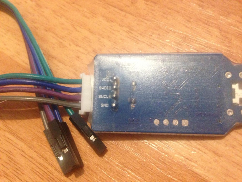

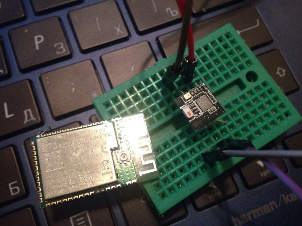

Подключаем програматор к модулю nRF52832 по очень простой схеме:
VDD - VDD
GND - GND
SWDIO - SWDIO
SWDCLK - SWCLK
(названия могут немного отличатся, но общий смысл такой, плюс к плюсу, земля к земле, IO к IO, CLK к CLK)

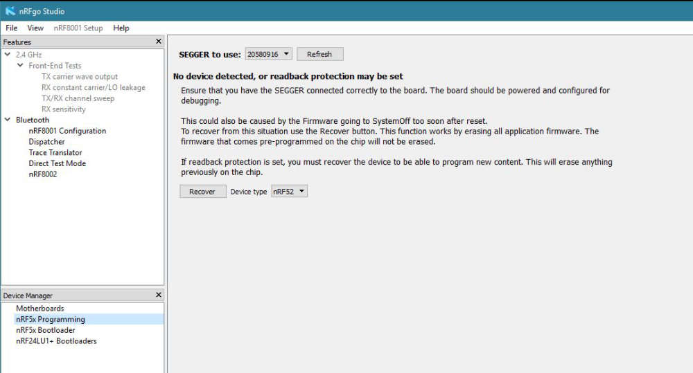

В открывшейся програме должен быть активен пункт - nRF5x Programming (не серого цвета, это произойдет если установили правильные драйвера V640)

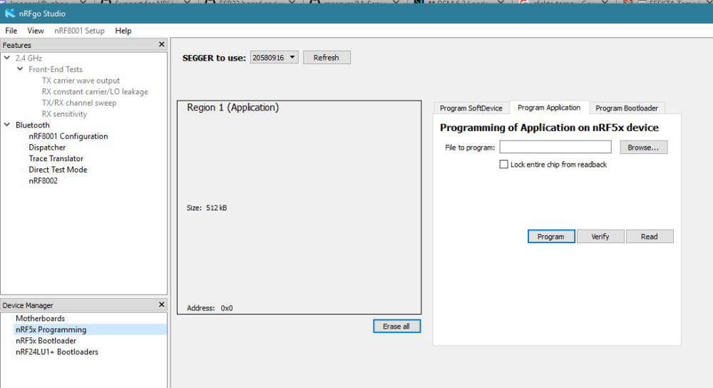

Нажимаем на кнопку - Recover
После востановления на следуюшей открывшейся странице можно полностью очистить чип - Erase all

Предложенной страницы на скачивание nRFgo Studio нет , нашел Тут.
