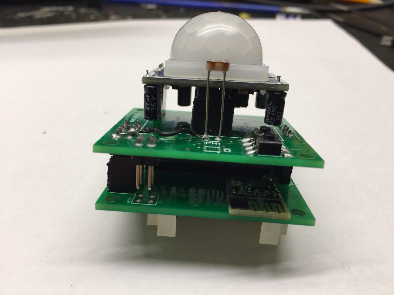

нода состоит из двух плат
на первом этаже расположены:
- модуль arduino pro mini v3 из китая
- nrf24l01
- Холдер для батареи CR2450(можно устанавливать на плату холдер под CR2477 т.к. по посадочным размерам они одинаковые)
- HDR коннекторы для перехода на верхний этаж.
На втором этаже расположены:
- Фоторезистор с подтяжкой
- датчик движения HC-SR501
- датчик температуры и влажности si7021 c подтяжкой
- 2 тактовые кнопки (1-rst , 2-для личных нужд)

Нода в сборе
https://drive.google.com/open?id=1QNS3_ ... i67HwMXGSR
https://drive.google.com/open?id=1dBDaC ... XZzmWz-XQ0
https://drive.google.com/open?id=1RZ8F7 ... EYQ4Phfs2E
https://drive.google.com/open?id=197oUk ... qbdmDKfTKl
https://drive.google.com/open?id=1Rq8ci ... 5OSXtdt8o4

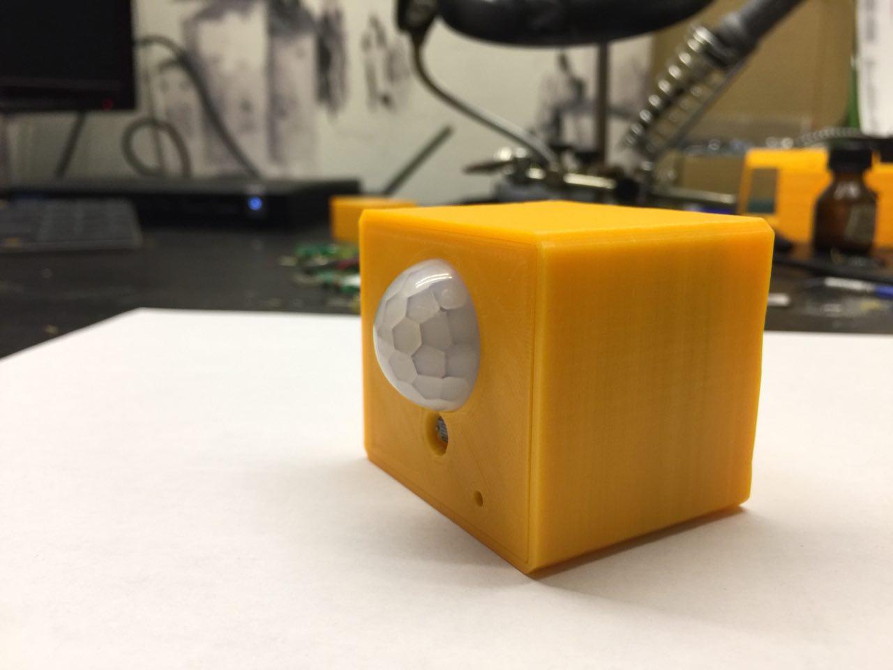

Нода в корпусе
https://drive.google.com/open?id=1t0sHR ... Ls5_4Cv7so
https://drive.google.com/open?id=14micg ... mHM64i8yqu
https://drive.google.com/open?id=1OuP74 ... c2HcGb0fuv
https://drive.google.com/open?id=14YYuU ... mQFtK7KslH
