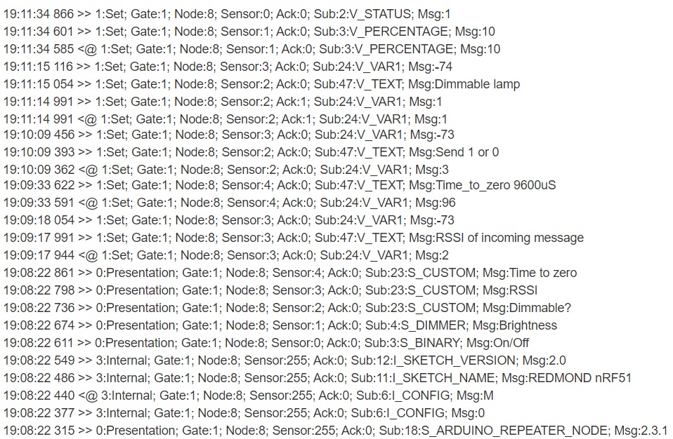

Лог
Инструкция как настраивать цоколь для работы с диммируемыми лампами (я брал лампу-накаливания):
1. Отправить на сенсор 3, тип V_VAR1 цифру 2
2. Отправить на сенсор 4, тип V_VAR1 цифру 96
3. Отправить на сенсор 2, тип V_VAR1 цифру 1
4. Отправить на сенсор 1, тип V_PERCENTAGE цифру 1
5. Если лампа будет мигать, убавить на единицу цифру из п.2, т.е. отправить 95 и повторить п.4.
6. Либо попробовать добавить единицу к цифре из п.2, т.е. отправить 97 и повторить п.4, если замигает вернутся назад как в п.5.
Отправка на сенсор 0, тип V_STATUS, цифры 1 или 0, включает на полную или выключает лампочку. Нажатие на кнопку проделывает тоже самое, если лампа горела выключает, если не горела - включает на полную.
P.S. Для прошивки выбирать либо внутренний генератор, либо синтезированный
