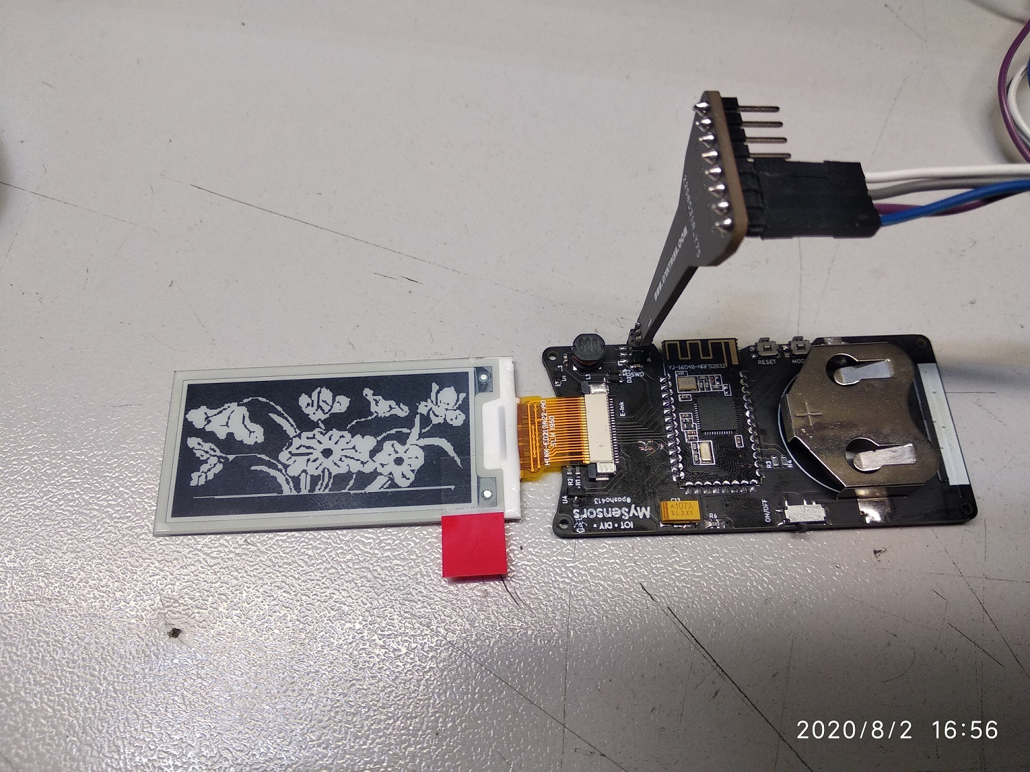

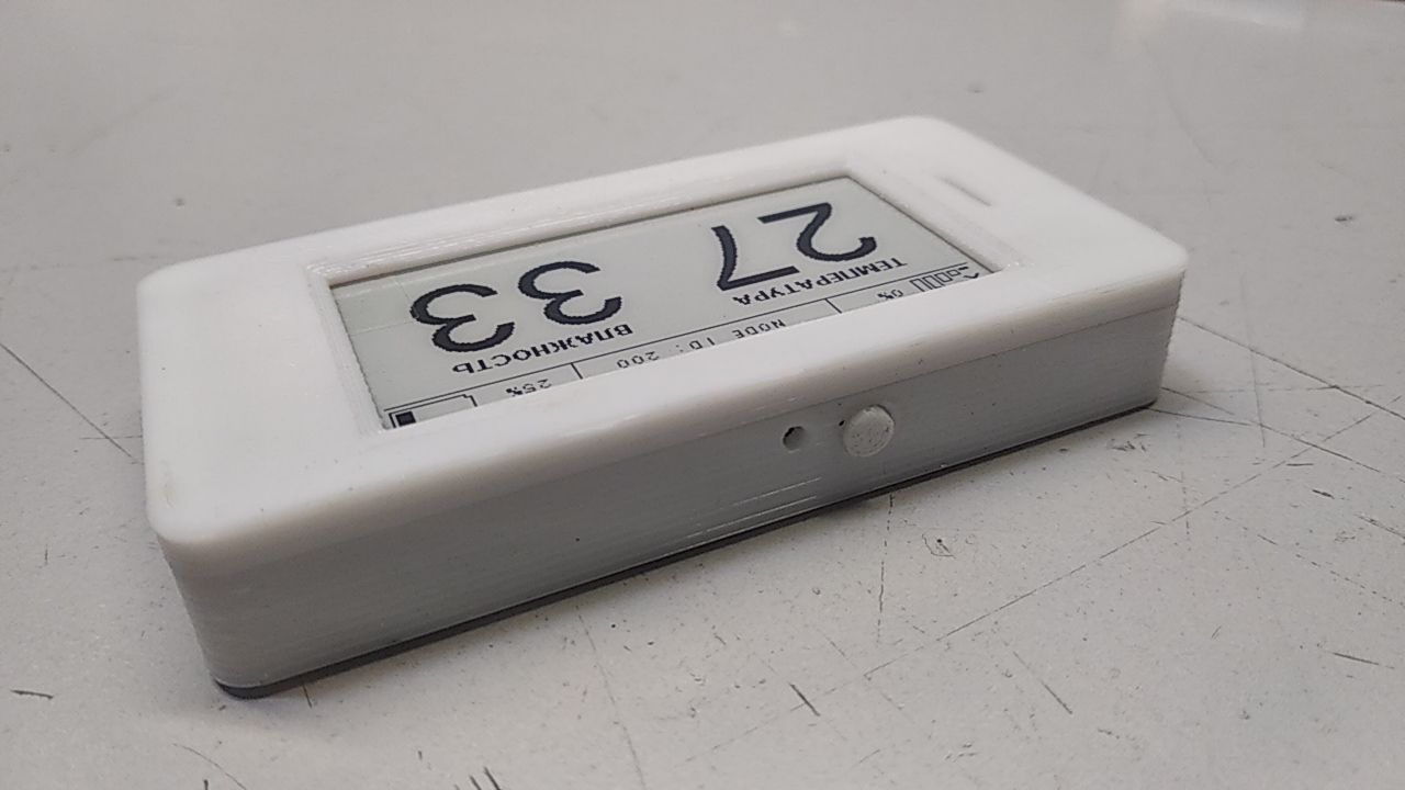

Благодаря уважаемому @EfektaSB и его проектам созрел на покупку E-Ink экрана 2.13".
плату проектировал в диптрейсе, корпус в скетчапе.
видео загрузки доступно по ссылке: https://youtu.be/Za8emH2TI8E

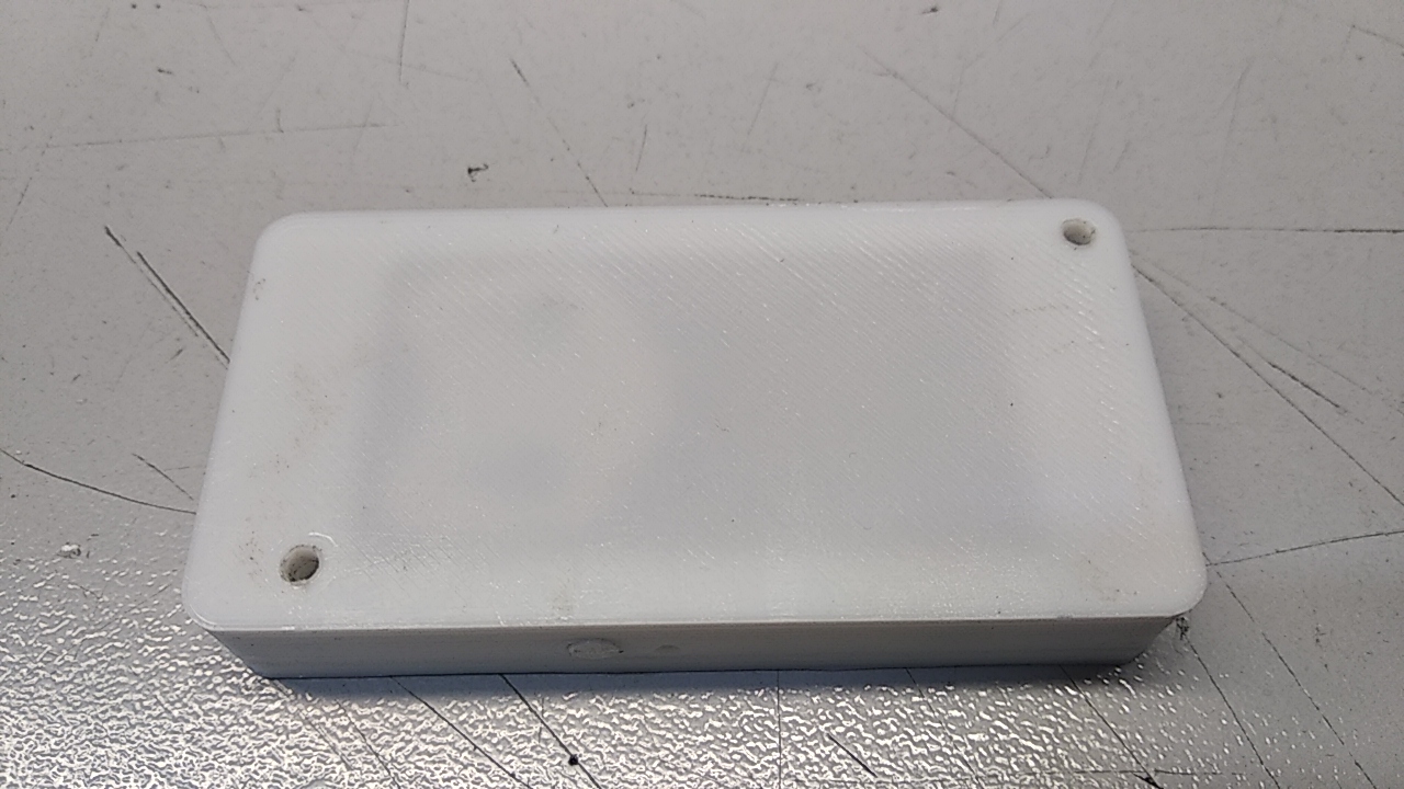

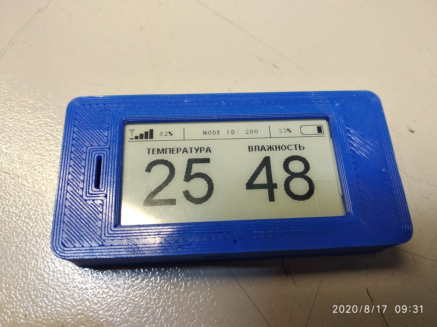

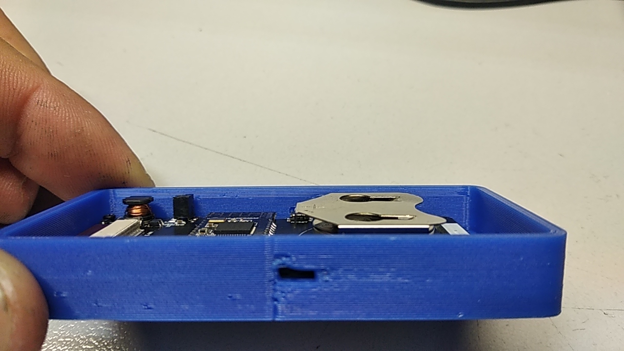

первый вариант корпуса был в синем цвете на скорую руку и печатался по быстрому.

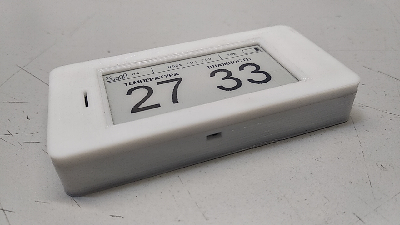

второй вариант в белом цвете.

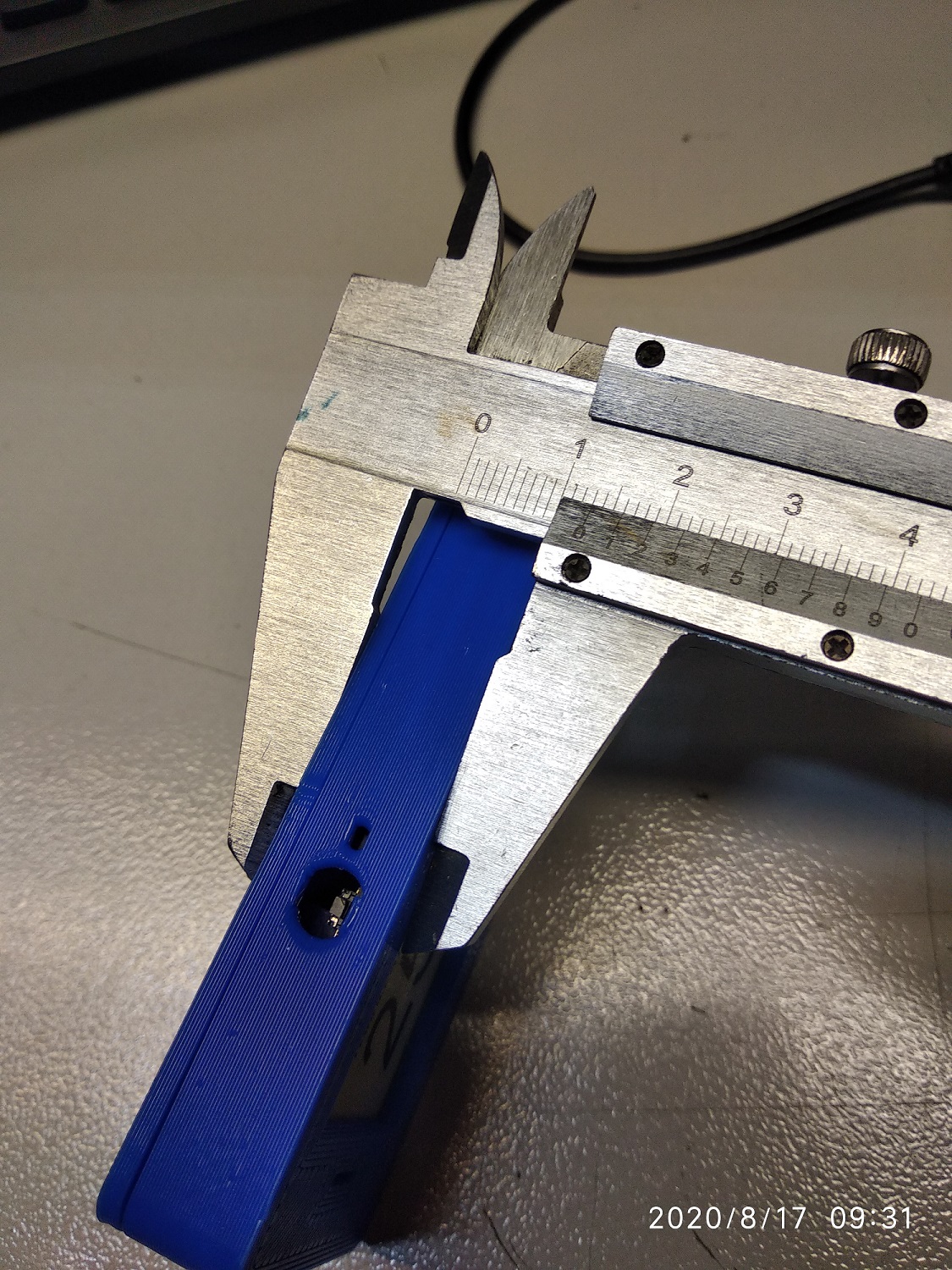

третий вариант в котором учтены ньюансы и зазоры для кнопки в зип архиве, еще не печатал
52832_case.rar
корпус
(61.02 КБ) 1099 скачиваний
52832_board.rar
гербер платы
(60.22 КБ) 1035 скачиваний

Доработал код для экрана еинк 2.13 под инверсию цветов. пришлось немного подправить библиотеку.
если подключен к гейту то инверсия через режим конфигурации
если датчик вне сети, то можно сделать инверсию цвета долгим нажатием кнопки (9-11сек) как и в коде для 1.54".
разработана плата для более экономичных модулей minew ms50sfa (nrf52810). потребление во сне 1.9мкА.
корпус остается тот-же.
epd2in13v2_v2.3.3.rar
(33.42 КБ) 1162 скачивания
52810_2in13.rar
(74.6 КБ) 1073 скачивания
