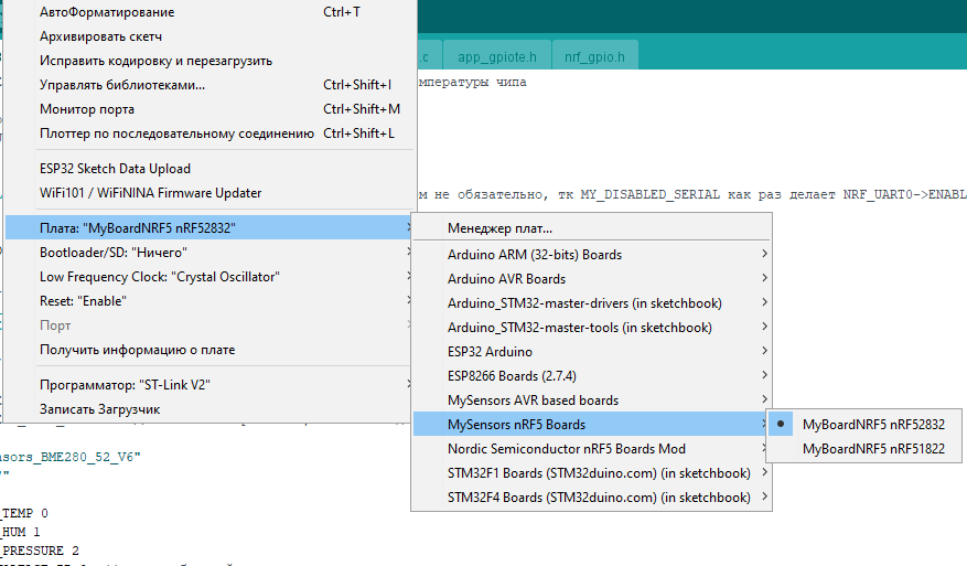

Видел в одном из сообщений от Berk что поддержка есть для разных плат, 810, 832 , 840 и возможно других. Так же в каком то видео мелькал выбор в в Mysensors nRF boards из нескольких плат.

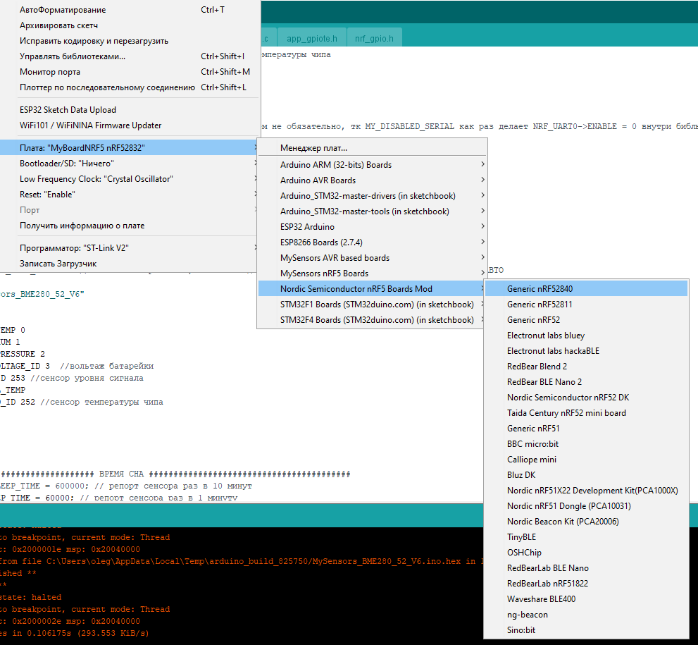

У меня сейчас разделы Mysensors nRF boards и Nordic Semiconductor nRF52... , но в Mysensors nRF у меня только 52832 и я ее использую для всех серии nRF52, хотя уверен что это неправильно.
Но при использовании из раздела Nordic все время сюрпризы непредсказуемые.
Есть ли возможность добавить более правильно библиотеки в раздел Mysensors nRF boards ?
Возможно нужно поправить в каких-то файлах нюансы для каждого из чипов, было бы очень познавательно разобраться с этим.
Если использовать отсюда, всегда приключения.
Добавлена только nRF52832. Использую ее для всех чипов.

В чате Телеграмма Berk публиковал добавление в платы 52810. Но там надо править около 30 файлов. Если интересно - там можно спросить подробнее.

Да уже нашел и добавил вчера.
Даже заработало, у меня проект нормально не работал на 52810, теперь заработал.

Что бы в голове уложить это надо смотреть что в файлах добавлено и какеи новые файлы нужны. Грубо ...берем из сдк нордика файлы платформы корорую хотим добавить плюс правим старые файлы добавляя дефайны что бы компилировалось нужное. На очереди 52805, 52820 и 52833
