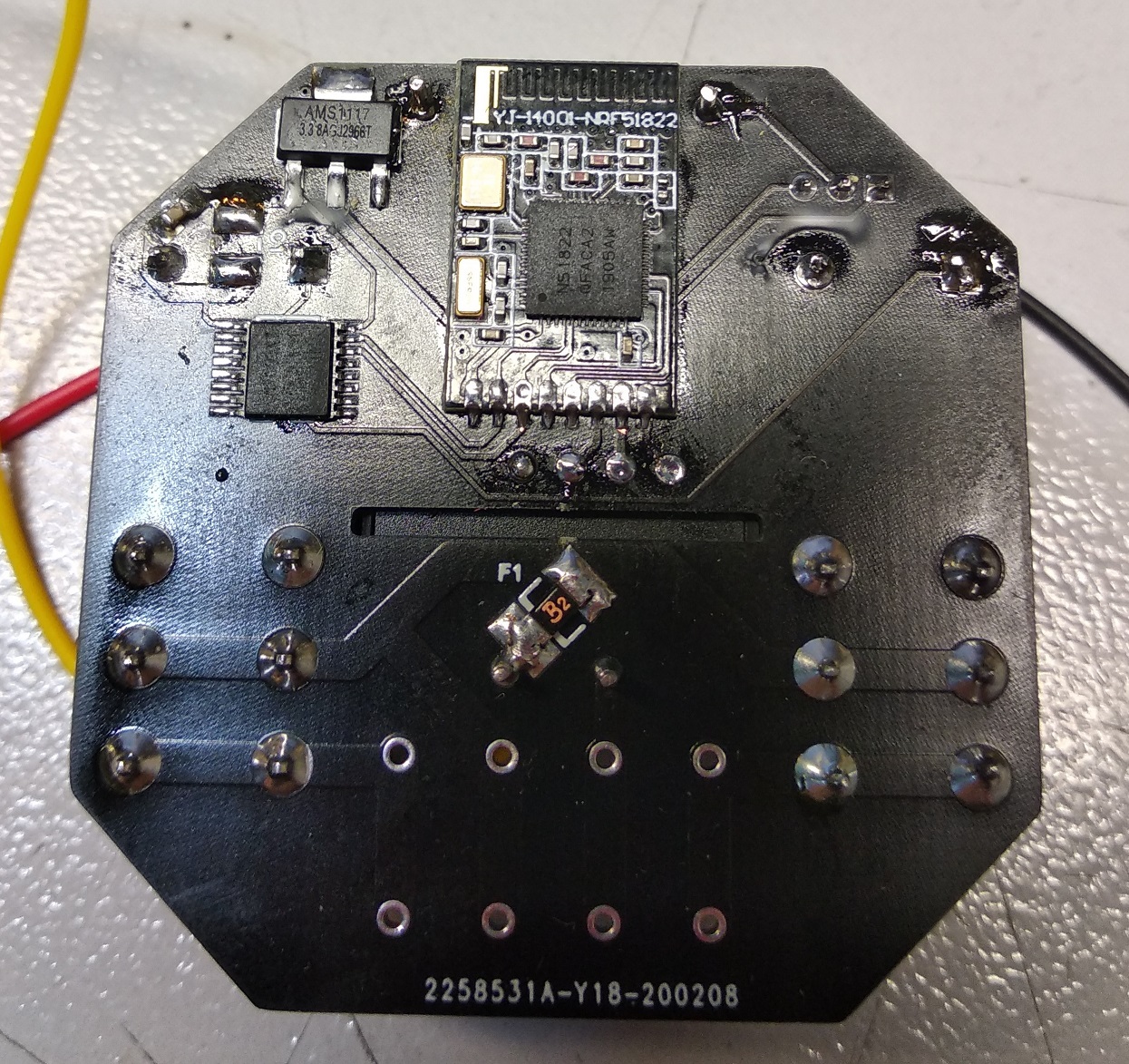

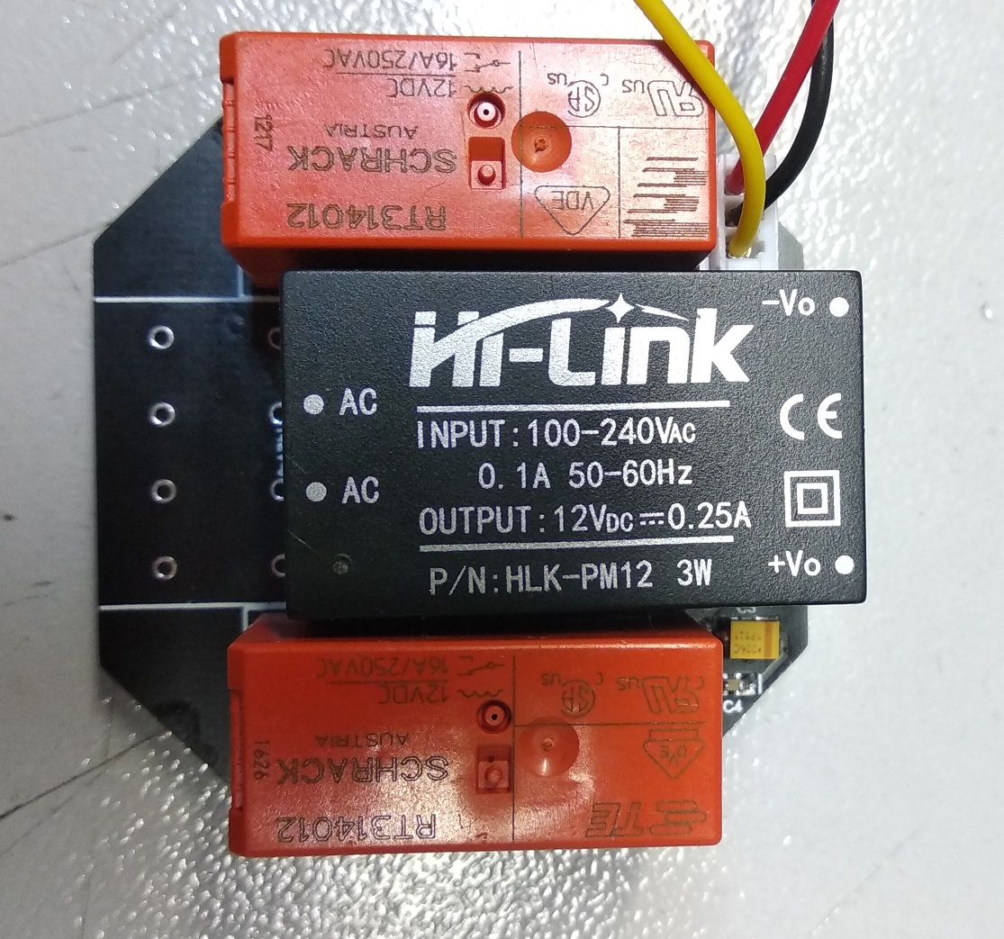

Здравствуйте. Т.к того что я хотел нигде не нашел, решил выложить свое чудо, пока тестирование чисто на столе, работает.
Предполагается установка в подрозетник за двухклавишный выключатель (без фиксации).
Если есть какие-то вопросы, спрашивайте. на фото плата еще не отмыта.
Критика и улучшения приветствуются!

Последний раз редактировалось pasha413 07 мар 2020, 07:45, всего редактировалось 2 раза.

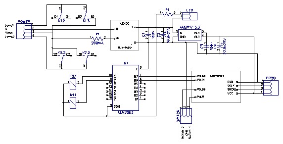

vad
Сообщения: 1
Зарегистрирован: 06 мар 2020, 11:38
Re: MYS_2ReleySwitch - выключатель на 2 реле
Сообщение vad »
pasha413 писал(а): 03 мар 2020, 13:14 Критика и улучшения приветствуются!
Как вообще можно что-либо обсуждать, если нет основного для электронного устройства - схемы?
Остальных разработок это тоже касается.

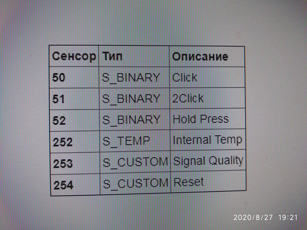

А также, наконец-таки :) выкладываю код на клик/двойной клик/долгое нажатие:
код не идеален, доработки приветствуются!
презентация в мажоре прикладываю.

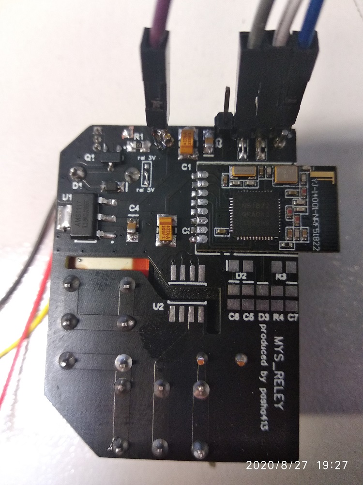

Разработал новую плату под 1 реле с датчиком замера тока на ACS712, еще не распаивал и за код даже не брался...
Smart2Switch_nrf51_v2.2.1.rar
(6.28 КБ) 1374 скачивания

А вот платки отличные, завидую доброй завистью :)
pasha413
Сообщения: 20
Зарегистрирован: 29 ноя 2019, 16:52
Сообщение pasha413 »
спасибо, чему завидовать то? все для себя же делаем)

управление:
- кратковременное нажатие на кнопку - управление встроенным реле. первая кнопка первое реле, вторая кнопка соответственно второе реле.
- двойной клик для своих нужд. можно задействовать для таймера или др...
- долгое нажатие (5сек) отправка презентации.
Для корректного отображения статуса реле необходимо установить галки АСК.
