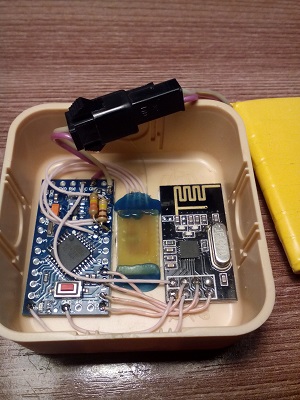

Подскажите-на сколько хватает заряда аккумулятора?
Re: Батарейная нода для мониторинга влажности и температуры
Все зависит от качества аккумулятора и доработки схемы на плате ардуино. Аналогичная конструкция у меня уже второй год трудится без подзарядки.
Аватара пользователя
iwizard7
Сообщения: 7
Зарегистрирован: 31 июл 2019, 12:22
Сообщение iwizard7 »
От какой батареи она питается ? и какой датчик используете? SHT-21?
Датчик SHT20, питается от любого акб от сотового телефона. Я взял от нокиа, 800ма.
В уличной ноде применен тот же принцип. Работает уже 2 года без перезарядки. viewtopic.php?f=3&t=18
